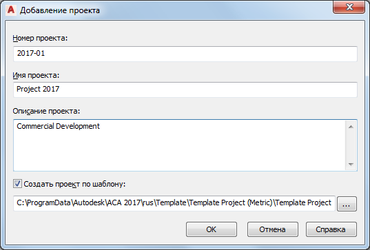

Создание шаблона проекта - не то же самое, что простое копирование и переименование существующего проекта. Для правильного вызова шаблона его необходимо указать в момент создания нового проекта.
Указание шаблона проекта в диалоговом окне "Добавление проекта". Это - единственная возможность его указания. При создании нового проекта параметры и файлы указанного шаблона проекта будут скопированы в новый проект.
