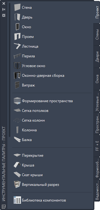

Инструментальные палитры инструментарий AutoCAD Architecture 2024 позволяют быстро размещать оконные/дверные сборки с помощью соответствующего инструмента с конкретным стилем и другими предварительно заданными свойствами. При размещении оконных/дверных сборок с помощью инструментов оконных/дверных сборок можно использовать параметры инструмента по умолчанию, а можно эти параметры изменить. Инструменты оконных/дверных сборок также можно использовать для преобразования в оконные/дверные сборки линий, а параметры оконных/дверных сборок можно применять к существующим оконным/дверным сборкам.
Не менее одного инструмента оконных/дверных сборок содержится в следующих палитрах:
