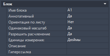

  3. Выберите вкладку "Вставка" панель "Блок" Редактировать блок .
  4. В диалоговом окне "Редактирование определения блока" выберите блок и щелкните "ОК".
  5. В палитре свойств в группе "Блок" выберите "Да" для параметра "Аннотативный".
  6. На панели инструментов "Редактор блоков" выберите "Закрыть редактор блоков" и сохраните сделанные изменения.
  7. Все блоки выбранного стиля блоков стали аннотативными.
