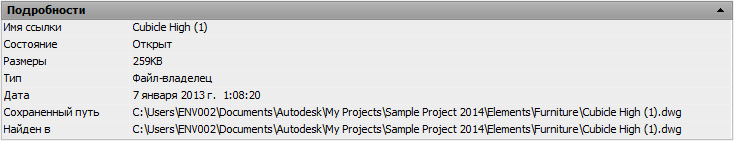

    Отображается диалоговое окно "Внешние ссылки" со списком внешних ссылок в элементе.
  6. Щелком мыши на отдельных элементах разверните или сверните список, и, если требуется, щелкните правой кнопкой для изменения состояния внешней ссылки.
    Из контекстного меню можно выгрузить, повторно загрузить или удалить присоединенную внешнюю ссылку.
  7. Просмотрите сведения о внешней ссылке.
    • В поле "Имя ссылки" отображается имя чертежа.
    • В поле "Состояние" указывается, загружена или нет внешняя ссылка, а также отображает главный чертеж как "открытый", если он открыт в окне рисования. Если главный чертеж не открыт в окне рисования, состояние остается пустым.
    • В поле "Размеры" отображается размер файла выбранного чертежа.
    • В поле "Тип" отображается тип чертежа: вложение, наложение или главный чертеж.
    • В поле "Дата" отображается дата последнего изменения выбранного чертежа.
    • В поле "Сохраненный путь" отображается сохраненный путь, если он существует. Он используется для поиска внешней ссылки. Данный путь может быть полным (абсолютным) путем или относительным (заданным частично) путем.
    • В поле "Найден в" отображается путь, по которому найдена внешняя ссылка. Если для внешней ссылки отсутствует сохраненный путь или если внешняя ссылка больше не обнаруживается по указанному пути, программа выполняет поиск внешней ссылки и отображает в этом поле ее местоположение.
