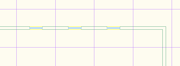

Вставка дверей и окон по центру между линиями сетки
Можно вставить дверь или окно в стену по центру между двумя линиями сетки.
Вставка окон по центру между двумя линиями сетки
  1. Выберите стену, в которую требуется вставить двери или окна с центрированием относительно линии сетки.
  2. Выберите одну из следующих команд:
    • Щелкните вкладку "Стена" панель "Общие" раскрывающийся список "Дверь" "По центру между линиями сетки".
    • Щелкните вкладку "Стена" панель "Общие" раскрывающийся список "Окно" "По центру между линиями сетки".
  3. Убедитесь, что на палитре свойств параметр "Относительно сетки" имеет значение "Да".
  4. Проверьте, присвоено ли параметру "Положение" на палитре свойств значение "Центр".
    Прим.: Если параметру "Положение" присвоить значение "Центр", а параметру "Относительно сетки" присвоить значение "Ничего", то поведение пересечения будет таким же, как при параметре предыдущей версии "Расположение вдоль стены", имеющем значение "Центр". Первая дверь или окно будет помещена по центру стены, следующая — по центру между первой дверью или окном и концом стены.
  5. Используйте образец в окне предварительного просмотра для размещения двери или окна между двумя линиями сетки.
  6. Разместите необходимое число дверей или окон и нажмите клавишу Enter.
