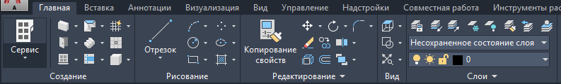

- Статические вкладки доступны вне зависимости от того, какие объекты выбраны в области чертежа. Команды на этих вкладках ранее располагались в меню и на панелях инструментов.
Статическая вкладка "Главная"

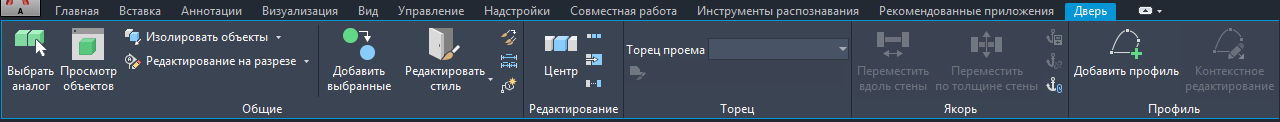

- Контекстные вкладки отображаются в зависимости от объекта, выбранного в области чертежа. Если выбрана дверь, отображается контекстная вкладка для двери. Команды на контекстных вкладках соответствуют командам контекстного меню объекта.
Контекстная вкладка для двери
