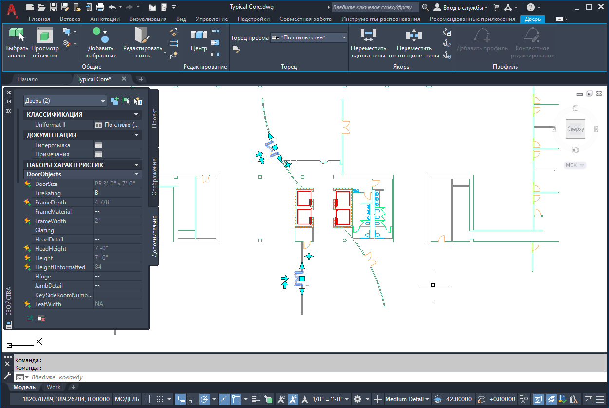

Файл DWG с данными набора характеристик

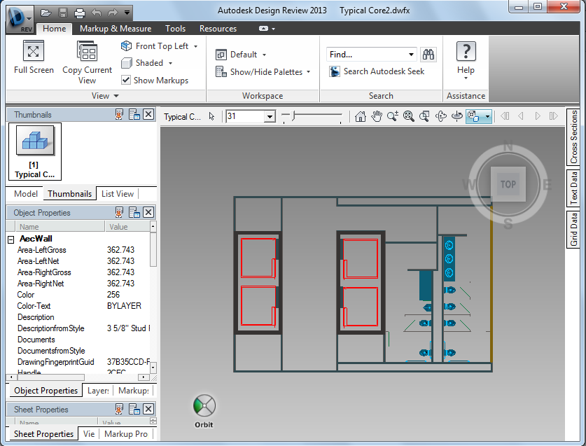

Файл DWFx с данными набора характеристик

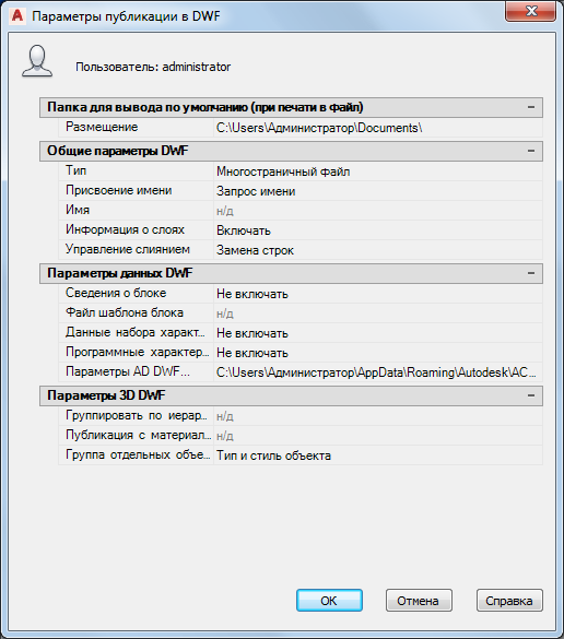

  5. Щелкните "Параметры публикации".
  6. Укажите общие параметры DWF.
  7. При публикации определяемых пользователем данных набора характеристик выберите "Включить" для параметра "Данные набора характеристик AD".
  8. Если требуется опубликовать все автоматически задаваемые характеристики объектов в чертеже, выберите "Включить" для параметра "Автоматически задаваемые характеристики AD".
    Прим.: Автоматически задаваемые характеристики могут быть опубликованы вместо или наряду с данными пользовательских наборов характеристик.
  9. Чтобы добавить или удалить пользовательские наборы характеристик для экспортированного файла DWF или DWFx, щелкните "Обзор" в группе "Параметры AD DWF".
