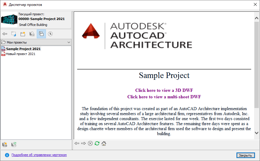

Диспетчер проектов
В левом окне Диспетчера проектов выполняется выбор текущего проекта, создание новых проектов, обзор имеющихся проектов и просмотр журнала проекта. Из контекстного меню также можно редактировать свойства проекта, закрывать проект, копировать структуру проекта, формировать комплект для передачи по электронной почте и архивировать проект. Вся информация, которая здесь вводится, относится к проекту в целом. В правой части Диспетчера проектов встроенный обозреватель Интернета позволяет просматривать базовую страницу вашего проекта.
