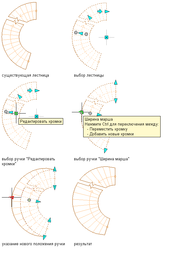

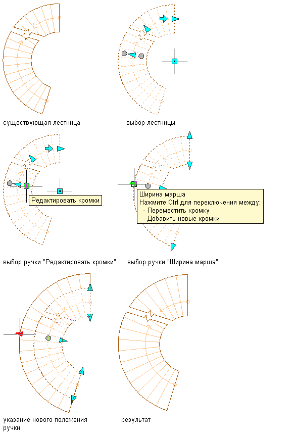

Эта процедура используется для изменения внешней кромки винтовой лестницы. Изменить кромку можно двумя способами:
- При использовании ручки "Ширина марша" равномерно изменяется и ширина лестницы на всем протяжении дуги. Концы внешней кромки лестницы перемещаются. Это приводит к изменению размера лестницы.
- Если щелкнуть мышкой указатель ручки "Ширина марша" при нажатой клавише CTRL, то местоположение центра лестницы и внешних ручек сохраняется. Это приводит к изменению формы лестницы.
- Выберите винтовую лестницу.
- Измените винтовую лестницу.
Если требуется... |
то... |
равномерно изменить ширину винтовой лестницы по всей длине дуги, |
нажмите на ручке "Ширина марша" винтовой лестницы. |
изменить форму винтовой лестницы, сохраняя местоположение центра лестницы и внешних ручек, |
щелкните мышкой ручку "Ширина марша" винтовой лестницы и нажмите CTRL. |
- Переместите ручку, чтобы изменить размер или форму лестницы.
Использование ручек для изменения ширины марша винтовой лестницы
Использование ручек для изменения формы винтовой лестницы путем добавления кромки
- Чтобы отключить ручки, щелкните правой кнопкой мыши и выберите пункт "Отменить выбор".
