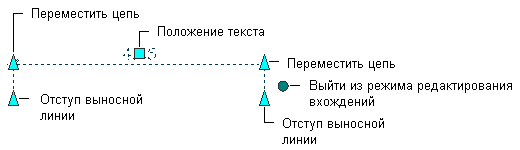

  1. Выберите AD-размер, на который нужно переместить отдельные тексты, выносные линии или размерные цепи, и щелкните ручку контекстного редактирования.
    Прим.: Другой способ: можно нажать Вкладка "AD-размеры" панели "Редактирование" "Контекстное редактирование" .
    На размере отображаются точки ручек для
    • отдельных текстов,
    • отдельных выносных линий,
    • отдельных размерных цепей.
  2. Ручки используются для изменения положения текстов размеров, удлинения или укорачивания выносных линий или изменения положения размерных цепей.
