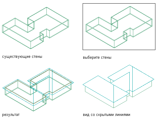

Эта процедура используется для создания крыши на основе замкнутого набора стен со свойствами выбранного инструмента крыши. Данные свойства можно отредактировать после создания крыши. Отметка мауэрлата крыши устанавливается на основе высоты каждого сегмента стены.
Прим.: Если стены подчищены неправильно, то результат преобразования крыши может быть непредсказуемым.
Создание крыши из стен
- Откройте палитру инструментов, содержащую необходимый инструмент крыши.
- Щелкните правой кнопкой на инструменте крыши, а затем выберите "Применить свойства инструмента"
"Линии и стены".
- Выберите стены для преобразования и нажмите Enter.
Прим.: Если выбранные стены не замкнуты, то крыша добавляется на верхнюю часть каждого сегмента стены.
- При выводе подсказки о необходимости удаления исходной геометрии нажмите Enter, чтобы сохранить стену или y (Да), чтобы ее стереть.
- При необходимости отредактируйте свойства крыши на палитре свойств.
