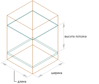

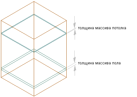

Выдавленное 3D-пространство подобно 2D-пространству, но у него есть заданная пользователем высота выдавливания. Операция выдавливания подходит для 3D пространств с правильными очертаниями, например для комнат постоянной высоты в здании. Выдавленные пространства могут иметь компоненты массивов пола и потолка, а также надпотолочное пространство и пространство ниже уровня пола. Надпотолочное пространство часто используется для размещения воздуховодов, кабелей и электрических устройств в комнате.
Компоненты высоты пространств
Компоненты массива потолка и пола
