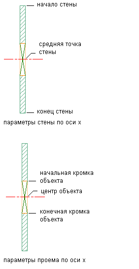

Расположение проема в горизонтальной плоскости

  2. Выберите опорную точку якоря по оси X.
    Если требуется... то...
    установить опорную точку в начале стены, в группе "Положение вдоль (X)" выберите для параметра "От..." значение "Начало стены".
    установить опорную точку в середине стены, в группе "Положение вдоль (X)" выберите для параметра "От..." значение "Середина стены".
    установить опорную точку в конце стены, в группе "Положение вдоль (X)" выберите для параметра "От" значение "Конец стены".
  3. Введите расстояние между опорной точкой и местом установки проемов.
    Измерению расстояния от конечной точки до начальной соответствует отрицательное значение.
  4. Выберите элементы проемов, относительно которых измеряется расстояние.
    Если требуется измерить расстояние... то...
    до начальной кромки проема, выберите для параметра "До" значение "Начальная кромка объекта".
    до центра проема, выберите для параметра "До" значение "Центр объекта".
    до конечной кромки проема, выберите для параметра "До" значение "Конечная кромка объекта".
