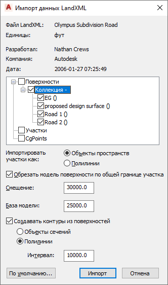

  3. В диалоговом окне "Импорт данных LandXML" выберите параметры импорта.
    Если требуется... то...
    импортировать поверхности из файла LandXML, выберите опцию "Поверхности". При этом из импортированного файла выбираются все поверхности. Если нужно выбрать только конкретные поверхности, следует развернуть окно "Поверхности", затем - окно "Коллекция", и выбрать поверхности, которые нужно импортировать.
    импортировать участки из файла LandXML, выберите "Участки". При этом из импортированного файла выбираются все участки . Если нужно выбрать только конкретные участки, следует развернуть окно "Поверхности", затем - "Коллекция", и выбрать участки, которые нужно импортировать.
    импортировать точки COGO из файла LandXML, выберите "Точки координатной геометрии". При этом из импортированного файла выбираются все точки COGO . Если нужно выбрать только конкретные точки, следует развернуть окно "Поверхности", затем - "Коллекция", и выбрать точки, которые нужно импортировать.
  4. При импорте участков следует указать форму, в которую их требуется преобразовать - "Объекты пространств" или "Полилинии".
    Участки, преобразованные в пространства (слева) и полилинии (справа)
  5. Если нужно обрезать модель поверхности по границе, образованной путем логического объединения всех участков, следует выбрать параметр "Подрезать модель поверхности по общей границе участка".
    Если этот флажок установлен, можно задать также и смещение от границы.
  6. Введите значение для параметра "Основа модели".
    При этом происходит экструзия внешней границы поверхности от введенного значения, начиная с самой нижней точки поверхности.
  7. Если нужно сформировать контуры из импортируемых данных о поверхности, следует выбрать параметр "Создать контуры из поверхностей".
    Прим.: Если нужно просмотреть реальные поверхности конвертированного формообразующего элемента, например типа TIN, можно вывести на экран формообразующий элемент без раскрашивания по Гуро.
  8. Укажите, что нужно использовать для создания контуров - опцию "Полилинии" или опцию "Объекты разрезов".
  9. Введите значение интервала для вертикальной разбивки контуров.
    Прим.: Поскольку вся площадь объектов разрезов затонирована полностью, это может помешать отображению самой поверхности в затонированном виде или в виде со скрытыми линиями.
  10. Нажмите кнопку "Импорт".
