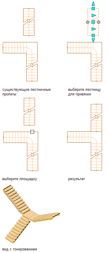

Эта процедура используется для прикрепления якорем лестницы или другого AD-объекта к существующей площадке.
- Постройте лестницу с площадкой и вторую лестницу, которую необходимо подсоединить к этой площадке.
- Выберите лестницу с площадкой и щелкните
- Выберите лестницу или другой AD-объект, который необходимо прикрепить якорем к площадке.
- Выберите на площадке место, где следует расположить центральную точку начала лестничного пролета. Марш будет располагаться перпендикулярно данной стороне площадки.
Выберите точку вставки AD-объекта, присоединяемого к площадке. Этот объект будет ориентирован параллельно данной кромке площадки.
Прикрепление лестничного пролета якорем к площадке
Прим.: Лестницы, сформированные с вертикальной ориентацией "Вверх", поднимаются от площадки, а лестницы с вертикальной ориентацией "Вниз" идут от площадки вниз.
