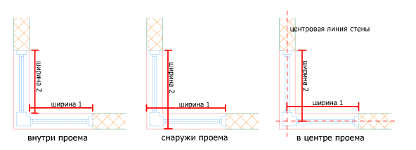

Вставляя угловое окно, можно изменить измерение ширины проема на палитре свойств, выбрав один из приведенных ниже вариантов.
- Внутри проема. Ширина углового окна измеряется от конца одной стены до внутренней (более короткой) стороны угла стены.
- Снаружи проема. Ширина углового окна измеряется от конца одной стены до внешней (более длинной) стороны угла стены.
- В центре проема. Ширина углового окна измеряется от конца одной стены до пересечения обеих стен в углу.
