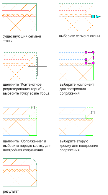

Данная процедура применяется для редактирования торца стены путем создания сопряжения компонента стены.
За один прием можно создать сопряжение только для одного компонента. Нажмите ESC для отмены выбора компонента.
Если требуется... | то... |
сохранить все изменения, внесенные в сеансе контекстного редактирования, в качестве нового стиля, | щелкните ![]() ![]() ![]() |
отменить все изменения, внесенные в сеансе контекстного редактирования, | щелкните ![]() ![]() ![]() |
сохранить все изменения, внесенные в сеансе контекстного редактирования, | Щелкните ![]() ![]() ![]() |
В следующем примере создается сопряжение для угла с кирпичной облицовкой.
