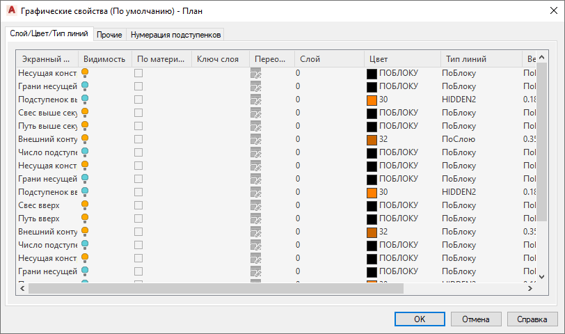

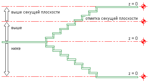

Эта процедура используется для задания экранных свойств компонентов лестницы на виде в плане, исходя из их расположения - над или под отметкой плоскости сечения. Для каждого компонента лестницы можно задать экранный компонент над плоскостью сечения, а также верхний и нижний экранный компонент.
Задание экранных свойств компонентов лестницы в зависимости от их расположения относительно отметки плоскости сечения
Проверьте экранные свойства этих компонентов лестницы.

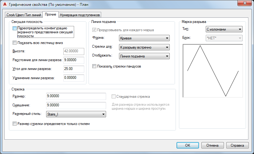

Для лестниц, созданных в версиях Autodesk Architectural Desktop, предшествующих версии 2004 года, параметр "Переопределить настройки отображения секущей плоскости" установлен по умолчанию. В текущей версии этот параметр по умолчанию выключен, и экранные свойства компонентов лестницы устанавливаются автоматически на основе конфигураций экранного представления для каждого уровня.

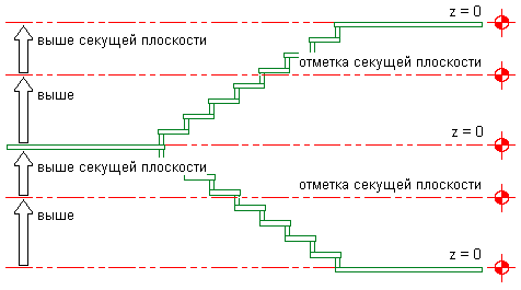

Если флажок "Переопределить настройки отображения секущей плоскости" установлен, высота отметки плоскости сечения отсчитывается от основания каждого пролета лестницы. Отображаются верхние экранные компоненты и экранные компоненты над плоскостью сечения, расположенные выше текущего уровня, но не нижние экранные компоненты.
Задание отметки плоскости сечения с помощью переопределения конфигурации экранного представления
Если флажок "Переопределить настройки отображения секущей плоскости" снят, высота отметки плоскости сечения отсчитывается от текущего уровня. Отображаются как верхние экранные компоненты, расположенные над текущим уровнем, так и нижние экранные компоненты под текущим уровнем.
Задание отметки плоскости сечения без переопределения конфигурации экранного представления

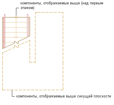

Экранные компоненты лестницы первого этажа
Отображаются как верхние экранные компоненты, расположенные над первым этажом, так и экранные компоненты над плоскостью сечения (обозначены пунктирным контуром).

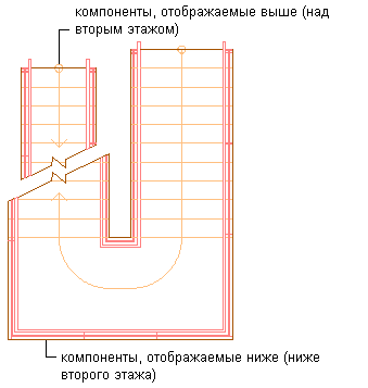

Экранные компоненты лестницы второго этажа
Отображаются как верхние экранные компоненты, расположенные над вторым этажом, так и нижние экранные компоненты под вторым этажом.

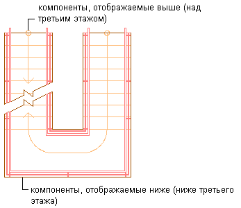

Экранные компоненты лестницы третьего этажа
Отображаются как верхние экранные компоненты, расположенные над третьим этажом, так и нижние экранные компоненты под третьим этажом.

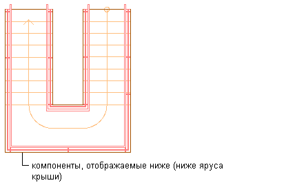

Экранные компоненты лестницы уровня крыши
Отображаются только нижние экранные компоненты, расположенные под уровнем крыши.
