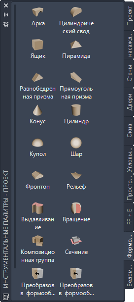

инструментарий AutoCAD Architecture 2024 позволяет быстро размещать формообразующие элементы с помощью инструмента формообразования с конкретным стилем и другими предварительно заданными свойствами. Можно использовать инструмент с назначенными по умолчанию параметрами, а можно изменять свойства, не зависящие от стиля. Инструменты формообразования можно использовать также для создания новых формообразующих элементов путем применения свойств инструментов к существующим 3D телам.
Инструментальная палитра, содержащая инструменты формообразования
Инструментальные палитры, открывающиеся в рабочем пространстве по умолчанию, содержат инструменты формообразования, которые можно использовать и при необходимости адаптировать. Кроме того, приведенные ниже каталоги, предоставляемые вместе с данным программным обеспечением, содержат инструменты формообразования, которые можно добавлять в пользовательские инструментальные палитры:
Пользовательские палитры, сформированные администратором САПР или другими пользователями, могут содержать инструменты формообразования со стилями и свойствами формообразующих элементов, адаптированными к конкретным проектам или стандартам организации.
