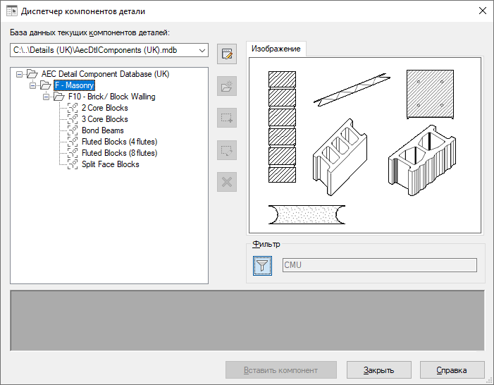

- В качестве текущей базы данных компонента выберите базу данных из раскрывающегося списка. База данных, предоставленная с программным обеспечением, представляет собой AD-базу данных компонентов деталей (AecDtlComponents(US).mdb), построенную по стандарту CSI MasterFormat 2004. Доступны и другие локально установленные базы данных.

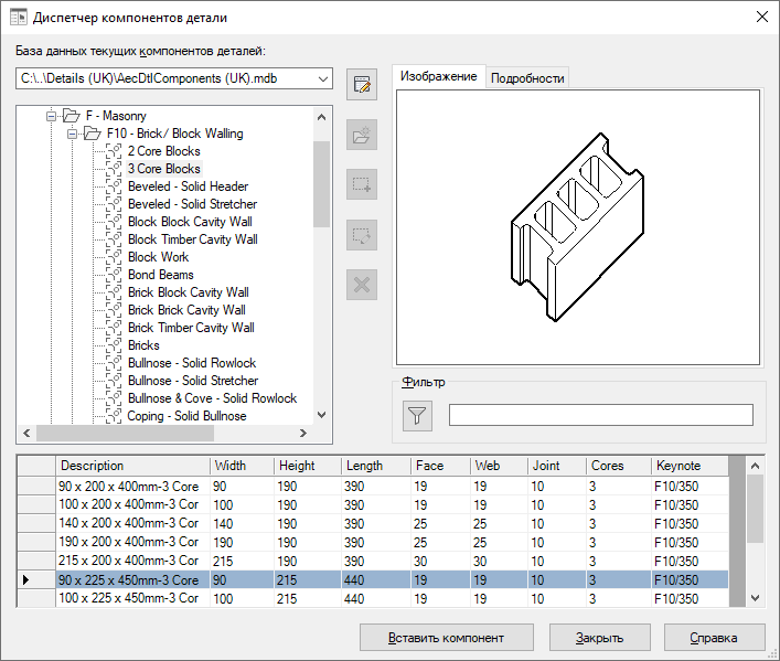

- Перейдите на нужный уровень таблицы компонентов деталей в выбранной базе данных одним из следующих способов:
- Разворачивайте узлы иерархического дерева до тех пор, пока не будет открыт нужный уровень таблицы, после этого, чтобы отобразить его содержимое в сетке внизу диалогового окна, выберите имя таблицы.
Диалоговое окно "Диспетчер компонентов деталей" с таблицей бетонных стеновых блоков
- Введите слово или строку символов в окне "Фильтр" и щелкните
или нажмите клавишу TAB либо Enter. При этом развернутся все узлы под любым узлом, имя которого содержит введенную строку, и будет выведена таблица компонентов для первого имени таблицы, содержащего эту строку. Это самый простой путь перехода к компоненту с известным вам именем; однако при этом могут оказаться развернутыми несколько групп или подгрупп в нескольких разделах. Если раздел или группа, содержащие требуемую таблицу компонентов, известны, то быстрее развернуть узлы вручную.
Применение фильтра Диспетчера компонентов деталей
- Если компоненты выбранной таблицы отображаются на нижней панели диалогового окна, то для поиска компонента можно использовать вертикальную полосу прокрутки или колесико мыши. Чтобы выбрать компонент, нужно щелкнуть в любом месте строки. Следует учесть, что число заголовков столбцов меняется при переходе от одного компонента таблицы к другому. В некоторых таблицах для просмотра всех столбцов приходится расширить окно или воспользоваться горизонтальным окном прокрутки.
