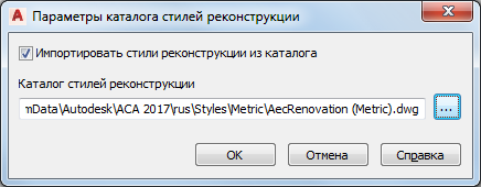

Каталог стилей реконструкции содержит стили отображения и назначений слоев. Для управления стилями на основе инструментарий AutoCAD Architecture 2024 для таких объектов, как стены и окна, используется Диспетчер стилей.
По умолчанию каталог стилей реконструкции (AecRenovation.dwg) устанавливается в папку ProgramData\Autodesk\ACA <версия>\rus\Styles. Если каталог стилей реконструкции переименовать или переместить, стили будут отключены и недоступны. Укажите действительный каталог в диалоговом окне "Параметры каталога стилей реконструкции".
Снимите флажок "Импортировать стили реконструкции из каталога", чтобы включить в новые чертежи только стандартные стили.
