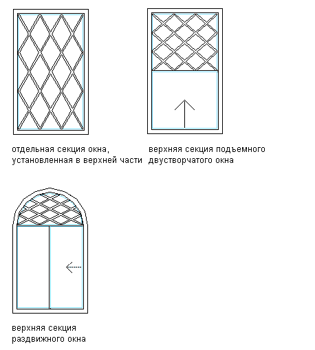

    только с верхней частью переплета, в разделе "Оконное стекло" укажите "Сверху". Опция "Сверху" воздействует также на переплет с одинаковым узором.

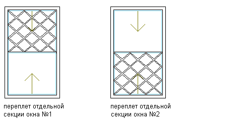

    с отдельным компонентом переплета, в разделе "Оконное стекло" выберите "Прочие". Выберите "Один" и задайте порядковый номер для переплета окна. Нумерация в переплете производится против часовой стрелки, начиная с нижнего левого угла.
    Задание ромбовидных горбыльков для верхней части переплета
    Задание ромбовидных горбыльков для отдельного компонента переплета

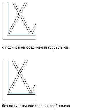

    преобразовать пересечения горбыльков в углы, в поле "Горбыльки" укажите "Удалить соединения".
    преобразовать все горбыльки в единый корпусной элемент без соединений, в опции "Горбыльки" укажите "Преобразовать в корпусной элемент".
    Назначение удаления соединений ромбовидных горбыльков

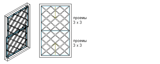

  14. В разделе "Стекла" для параметра "Образец" укажите "Ромбы".
  15. Введите значение в поле "Стекла по высоте", чтобы задать количество рядов стекол в вертикальном направлении.
  16. Введите значение в поле "Стекла по ширине", чтобы задать количество рядов стекол в горизонтальном направлении.
