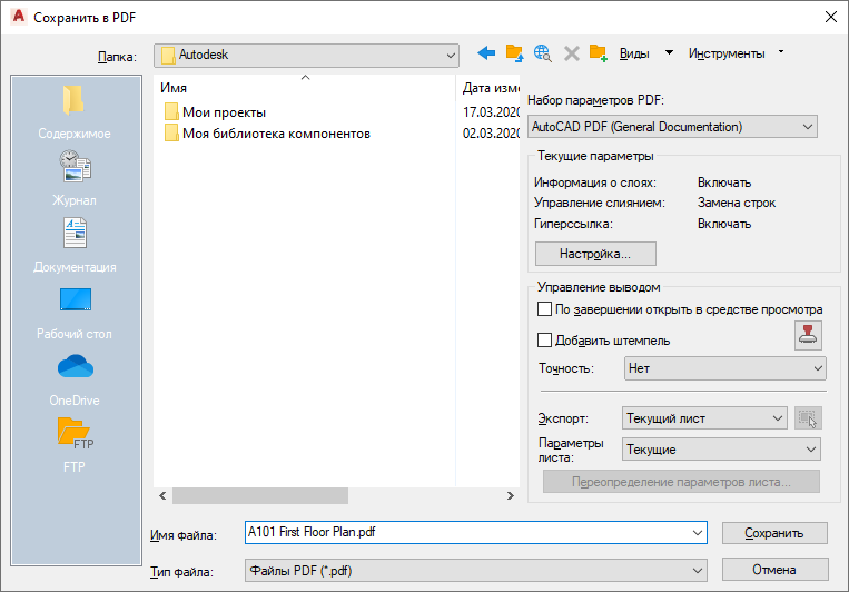

  1. Щелкните "Экспорт" "PDF".
  2. В диалоговом окне "Сохранить как" укажите информацию для файла PDF.

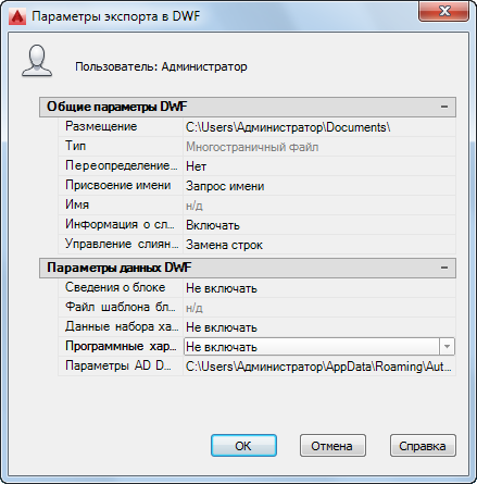

  3. Если требуется изменить параметры, выберите "Параметры", внесите изменения и нажмите "ОК".
  4. В диалоговом окне "Сохранить как PDF" нажмите "Сохранить".
