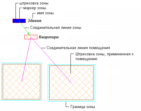

- Разверните группу "Размеры".
- Для параметра "Смещение границы зоны" введите значение, задающее необходимое расстояние между границей зоны и базовой границей любого прикрепленного пространства.
При вводе величины смещения, равной 0, граница зоны совпадает с базовой границей пространства.
Смещение границы зоны, равное 0 (слева), и с ненулевым значением (справа)
Совет: Если граница зоны не отображается, возможно, не активизирован экранный компонент границы зоны в ее стиле.
