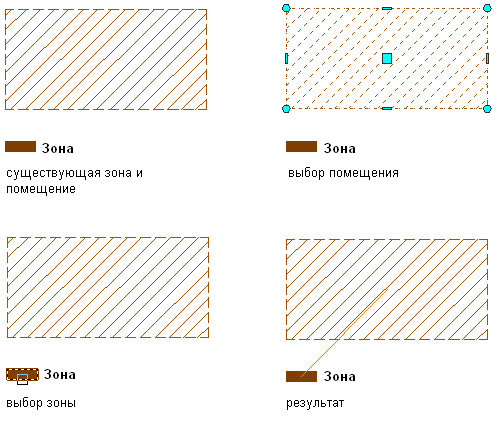

- Выберите зону, к которой требуется прикрепить пространство или зону.
- Прикрепите пространство или зону к выбранной зоне одним из следующих способов:
- Нажмите ручку добавления (со знаком "плюс") у зоны и выберите пространства и зоны, которые следует прикрепить.
- Щелкните
- Нажмите клавишу Enter.
