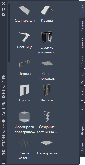

Палитры инструментов, содержащие инструменты зон
Палитры инструментов в рабочем пространстве, определенные по умолчанию, содержат образцы инструментов зон, которые можно использовать и, по мере необходимости, изменять. Кроме того, в указанных ниже каталогах, поставляемых с программой, содержатся инструменты зон, которые можно добавлять к используемым палитрам инструментов:
