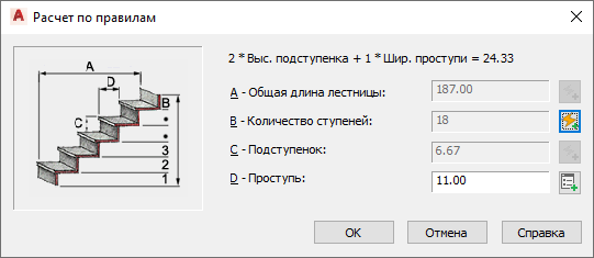

Эта процедура используется для изменения различных расчетных размеров лестницы.
Некоторые из взаимосвязанных размеров могут определяться пользователем, другие устанавливаются автоматически, в зависимости от того, какие поля выбраны. Во процессе работы вычислительной программы, основанной на заданных правилах, доступны только логические комбинации. Когда вычислительная программа не работает, пользователь может задать либо один из элементов пары длина проступи - общая длина лестницы, либо один из элементов пары количество ступеней - высота подступенка.
Если требуется... | то... |
задать ширину пролета лестницы, | введите значение параметра "Ширина". Прим.: Если изменить ширину лестницы после выполнения редактирования с помощью ручек или перенастройки кромки каким-либо иным способом, то сделанные изменения будут утеряны.
задать высоту лестницы "от пола до пола", | введите значение параметра "Высота". |
задать привязку лестницы, | для параметра "Привязка" выберите "Слева", "По центру" или "Справа". Это не влияет на местоположение лестницы, но изменение этого значения определяет точку, от которой будет отсчитываться ширина, если она впоследствии будет изменяться. |
задать общую линейную длину лестницы, | введите значение параметров "Общая длина лестницы" и "Количество ступеней".
задать общее количество подступенков, | введите значение параметра "Количество ступеней".
задать высоту каждого подступенка в лестничном марше, | для всех полей выберите режим ![]() ![]() |
задать ширину для каждой проступи лестничного марша, | для всех полей выберите режим ![]() ![]() |
