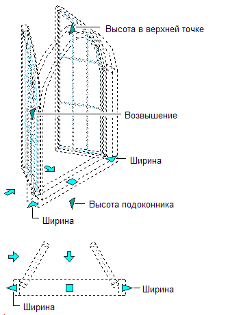

Ручки размеров окна на "Виде сверху" и на "Модели"

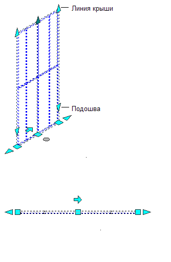

Ручки витража на "Виде сверху" и на "Модели"
