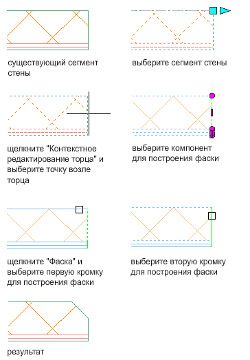

Данная процедура применяется для редактирования торца стены путем создания фаски угла компонента стены.
  1. Выберите сегмент стены с торцом, который требуется отредактировать.
  2. Щелкните вкладку "Стена"панель "Торец"Контекстное редактирование торца.
  3. Выберите компонент, содержащий угол, для которого требуется создать фаску.
    За один прием можно создать фаску только для одного компонента. Нажмите ESC для отмены выбора компонента.
  4. Щелкните вкладку "Контекстное редактирование"панель "Редактирование"Фаска.
  5. Задайте расстояния для фаски.
  6. Выберите первую кромку компонента для создания фаски.
  7. Выберите вторую кромку компонента для создания фаски.

    В следующем примере выполняется создание фаски для компонента угла ж/б блока.
