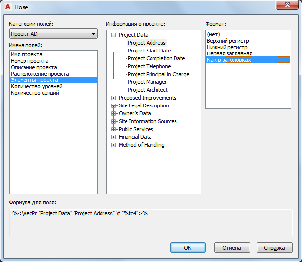

- В диалоговом окне "Определение атрибута" введите имя в поле "Тег".
- Нажмите
для выбора "По умолчанию". Открывается диалоговое окно "Поле".
- В диалоговом окне "Поле" выберите категорию поля, которое должно отображаться в основной надписи.
Например, если необходимо отобразить элементы проекта, выберите для параметра "Категория поля" значение "AD-проект", а для параметра "Имена полей" -- "Элементы проекта".
- Выберите формат текста из списка "Формат" и нажмите "ОК".
- Нажмите кнопку "ОК" для добавления атрибута.

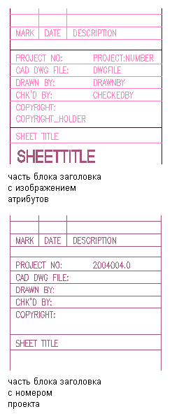

- Завершите оформление атрибута блока с помощью линий и рамок.
Результатом будет ряд атрибутов и графических элементов на вашем чертеже. Созданный вами блок атрибутов может иметь следующий вид:
