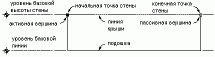

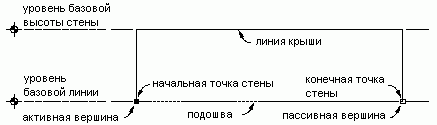

Линии крыши и подошвы витража можно изменить таким образом, чтобы создать витраж формы, отличной от прямоугольной:
Изменение линии крыши витража
Изменение подошвы витража
Непрямоугольные детали линий крыши и подошвы можно также построить путем проецирования на полилинии.
инструментарий AutoCAD Architecture 2024 предоставляет различные методы редактирования линий крыш и подошв. Можно начать с создания графического изображения краевых условий линии крыши или подошвы согласно требованиям заказчика. Далее можно выполнить точную подстройку этого элемента, указывая точные значения в таблице "Линия крыши/подошва" в палитре свойств.
