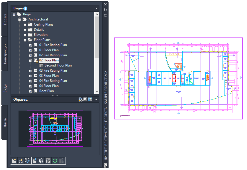

  1. На панели быстрого доступа нажмите кнопку "Диспетчер структуры проекта" .
  2. Выберите вкладку "Виды".
  3. С помощью Диспетчера чертежей найдите чертеж "Вид", который необходимо открыть.
  4. Откройте чертеж вида одним из следующих способов:
    • Выберите чертеж "Вид", нажмите правую кнопку мыши и выберите "Открыть".
    • Дважды щелкните на чертеже вида.
    Чертеж вида открывается в области рисования инструментарий AutoCAD Architecture 2024.
  5. Закройте чертеж вида одним из следующих способов:
    • Щелкните правой кнопкой мыши на чертеже вида в окне "Диспетчер чертежей" палитры "Диспетчер структуры проекта" и выберите "Закрыть".
    • Щелкните "Закрыть" "Текущий чертеж".
  6. Нажмите "Да", если требуется сохранить изменения в чертеже.
