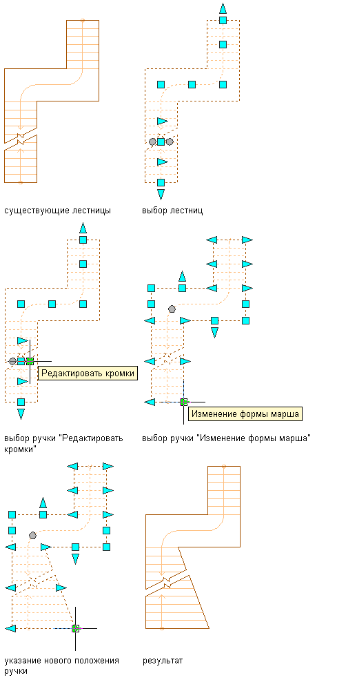

Эта процедура используется для изменения ширины верхней и нижней части отдельного марша П-образной, многомаршевой или винтовой лестницы. Ширину каждой стороны марша можно уменьшить по отдельности, пользуясь указателями ручек.
Прим.: Если после того, как сторона отредактирована с помощью ручки, изменить ширину лестницы, то сделанные с помощью ручек изменения будут утеряны.
- Выберите лестницу, которую надо изменить.
- Выберите ручку "Изменение формы марша" и переместите его в сторону от траектории лестницы в новое место.
Форма марша изменится.
Использование ручек для изменения формы лестничного марша
- Чтобы отключить ручки, щелкните правой кнопкой мыши и выберите пункт "Отменить выбор".
