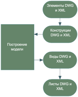

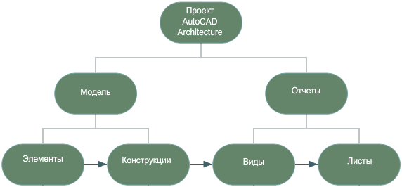

Функция «Управление чертежами» в инструментарий AutoCAD Architecture 2024 позволяет создавать проекты больших зданий, состоящие из множества файлов чертежей.

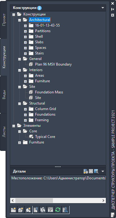

Каждая конструкция описывает одну часть проекта здания и приписывается конкретному уровню и секции в проекте. Распределенные конструкции, например витражи, могут быть связаны с несколькими уровнями и секциями.
Например, первый уровень вашего проекта здания может содержать конструкцию внешней оболочки, конструкцию заполнения первого уровня и конструкцию внутренних перегородок первого уровня.
Конструкция может состоять из объектов чертежа, таких как стены и двери, внешних ссылок на элементы или их комбинации. Например, конструкция заполнения первого уровня может содержать несущие стены, прорисованные непосредственно в конструкции, и элемент лифт, вставленный в качестве внешней ссылки.
Конструкции текущего проекта можно создавать заново и редактировать. Также можно импортировать чертежи и выполнять их преобразование или добавлять их в конструкции. Конструкции можно импортировать в проект физически или путем создания связи.
Конструкции связываются ссылками в виды.
После определения структуры здания и назначения конструкций на уровни и в секции можно сформировать отчеты (виды и листы) на основе модели здания. Чтобы представить определенный вид проекта здания, в вид при помощи ссылок автоматически вносится ряд конструкций. Чтобы создать чертеж "Вид", сначала надо решить, какую часть здания необходимо увидеть и какой тип изображения предстоит сгенерировать. Можно, например, создать зеркальное отображение потолка второго этажа или план каркаса третьего этажа.
Также можно создать комбинированный вид всех этажей здания.
3D вид здания в целом
Чертежи видов автоматически ссылаются на соответствующие конструкции с учетом их расположения в здании. Например, чтобы создать план этажа для западного крыла третьего этажа, потребуется создать вид, который ссылается на все конструкции, предназначенные для третьего этажа и западного крыла. В него также будет внесена витраж, идущая со второго по шестой этажи. Можно сослаться на дополнительные конструкции, которые требуется показать на виде, даже если они не находятся на данном этаже (например контур здания).
К чертежу вида также можно добавить данные, такие как аннотация, размеры и спецификации. Решение о том, создавать ли аннотации на чертеже вида или на листе, принимается в зависимости от специфических особенностей документооборота и конкретных задач.
В качестве организационных инструментов могут использоваться три разных типа чертежей видов; каждый тип имеет свой собственный шаблон и обозначается соответствующим значком.

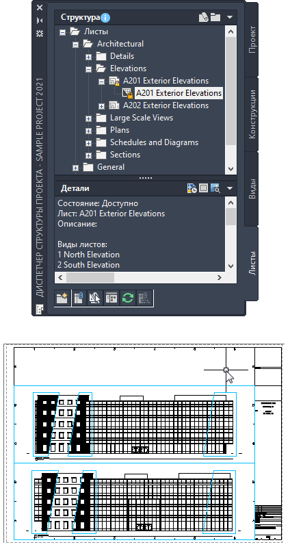

Виды связываются ссылками в листы.

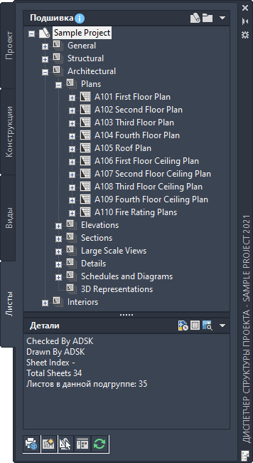

Листы используются для вывода на печать чертежей проекта здания.
Система листов в инструментарий AutoCAD Architecture 2024 состоит из следующих компонентов.
Лист с видом листа "План здания"
Вид листа, созданный на основе вида пространства модели
Подшивка для проекта Инструментарий AutoCAD Architecture 2024
Каждый проект в инструментарий AutoCAD Architecture 2024 содержит простую подшивку проекта, в которую входят все листы проекта.
Списки подшивок, листов, видов листов, чертежей с листами и видов пространства модели приведены на вкладках "Листы" и "Виды" Диспетчера структуры проекта.

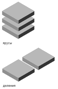

Проект позволяет создать структуру уровней (этажей) и секций (крыльев), которая определяет, где в здании расположены конструкции проекта. Новый проект по умолчанию содержит один уровень и одну секцию. В ходе работы над проектом уровни и секции можно добавлять. Матрица уровней и секций формирует структуру, позволяющую однозначно определять компоненты здания. Например, в вашем здании может иметься конструкция, назначенная категории "Второй этаж - западное крыло".
Схема уровней и секций
Такие объекты здания, как витражи и шахты лифта, могут быть распределены на несколько уровней и секций. Для данных типов объектов здания может использоваться распределенная конструкция.
Для облегчения организации структуры здания компоненты проекта здания, такие как конструкции, виды и листы, можно разбить на категории. Можно использовать такие категории, как оболочка, каркас и внутренние перегородки. Отнесение конструкции к некоторой категории позволяет выполнять фильтрацию при формировании видов.
Категории конструкций в Диспетчере структуры проекта
