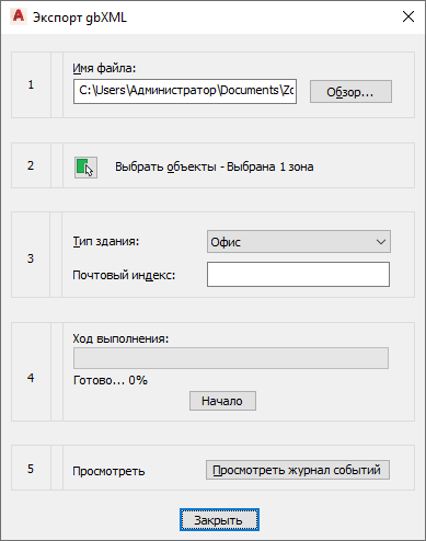

- В открывшемся диалоговом окне укажите параметры экспорта.
- Имя файла: укажите имя и местоположение файла.
- "Выбрать объекты": в диалоговом окне автоматически распознаются все зоны в текущем чертеже. Зоны на ссылочных чертежах можно экспортировать только в том случае, если они присоединены к одной из зон на текущем чертеже. Если в диалоговом окне отображаются не все зоны, нажмите кнопку "Выбрать объекты" и выберите требуемые зоны.
- "Тип здания": укажите тип здания и почтовый индекс, который может использоваться внешней программой анализа данных.
- "Ход выполнения": нажмите кнопку "Начало", чтобы запустить процесс экспорта данных.
- "Успешно": если в ходе экспорта возникали ошибки, нажмите кнопку "Просмотреть журнал событий" — в нем содержатся сообщения об ошибках.
- Нажмите "Закрыть".
