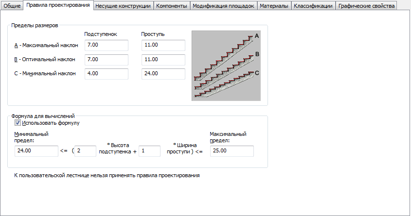

Определение правил проектирования лестниц
- Откройте инструментальную палитру, в которой имеется инструмент лестницы.
- Щелкните правой кнопкой мыши на инструменте лестницы и выберите "Стили лестниц".
- Выберите стиль лестницы, который необходимо изменить.
- Перейдите на вкладку "Правила проектирования".
- Задайте значения по умолчанию для параметров "Высота подступенка" и "Ширина проступи" для вариантов "Минимальный уклон", "Оптимальный уклон" и "Максимальный уклон".
Прим.: При этом следует использовать значения, представляющие действительные размеры тех компонентов проступей и подступенков, которые требуется создать, а не только пропорциональные отношения этих размеров.

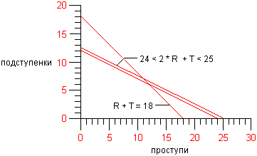

При условии наличия ограничений на результаты вычислений и того факта, что высота ступени должна нацело делить высоту "от пола до пола", программа вычисляет результат, по возможности наиболее близкий к выбранным оптимальным значениям длины проступи и высоты подступенка.
- Чтобы заменить стандартную вычислительную программу для лестницы, установите флажок для параметра "Использовать формулу для вычислений".
Поля раздела "Формула для вычислений" становятся доступными для редактирования.
- Закончив изменение свойств стиля лестницы, нажмите "OK".
