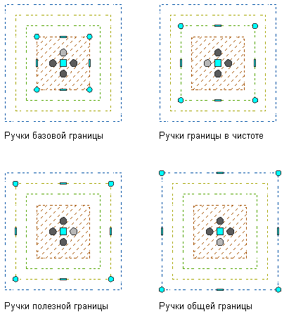

Теперь пространства имеют свойства, связанные с пространствами и площадями в версиях, предшествующих AutoCAD Architecture 2015, а также инженерные свойства для работы с инструментарий AutoCAD MEP 2024. Ассоциативные пространства могут формироваться в виде 3D объектов произвольной формы, выдавленных 3D пространств и 2D пространств. Пространство может иметь различные границы, определяющие его базовую площадь, площадь в чистоте, полезную площадь и общую площадь. Пространства можно группировать в зоны и работать с ними при анализе пространств.
Границы пространств теперь входят в объект пространства, а не являются отдельными объектами, как это было в версиях, предшествующих AutoCAD Architecture 2015. У пространства имеются базовая граница, граница в чистоте, полезная граница и общая граница. Когда в текущей версии программы открывается чертеж, созданный в одной из предшествующих версий программы, объекты границ пространств преобразуются в стены. Управляемые пространства преобразуются в ассоциативные пространства. Границы пространств содержат целый ряд специфицируемых свойств.
Границы пространств
