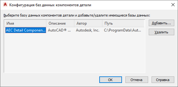

Эта процедура используется для удаления базы данных из списка активных баз данных компонентов деталей.
- Выберите пункт
- В диалоговом окне "Настройка" нажмите на вкладке "AD-библиотека".
- На странице AD-библиотеки выберите "Добавить/Удалить" для базы данных компонентов деталей.
- В диалоговом окне "Конфигурация баз данных компонентов деталей" выберите базу данных, которую собираетесь удалить из списка, и нажмите "Удалить".
- Дважды нажмите "OK". Следует учесть, что при удалении верхней базы данных из списка следующая база данных становится текущим выделенным элементом в диалоговом окне "Диспетчер компонентов деталей".
