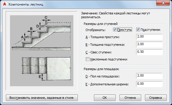

- Нажмите кнопку
рядом с заголовком "Компоненты".
- Введите значение параметра "Толщина площадки".
- Введите значение параметра "Дополнительная ширина".

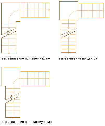

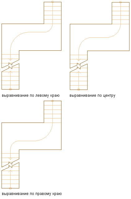

От типа площадки и привязки лестницы зависит, где к лестнице будет добавлена дополнительная ширина.
Добавление ширины к площадке с поворотом в одну четверть в зависимости от привязки лестницы
Добавление ширины к площадке с поворотом в одну вторую в зависимости от привязки лестницы
- Нажмите "OK".
