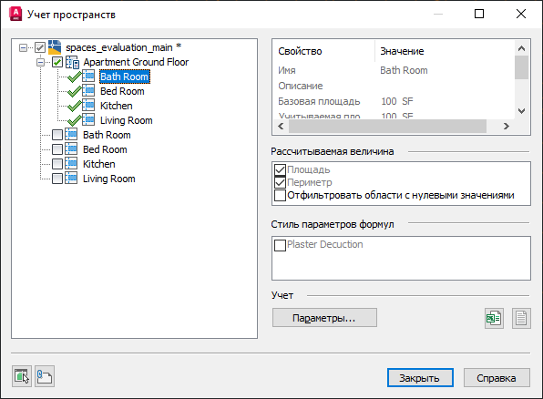

    Выбор пространств и зон для проведения учета пространств
    В левой панели показана структура пространств и зон для всех открытых чертежей.
    При выделении одного из пространств или зон, справа отображается следующая информация:
    • Имя
    • Описание
    • Базовая площадь
    • Учитываемая площадь (базовая площадь после применения операций пересчета)
    • Базовый периметр
    • Учитываемый периметр (базовый периметр после применения операций пересчета)
    • Тип расчета (площадь, периметр или области нулевых значений фильтра)
    • Стиль параметров формул
  2. Для показа в структуре пространств и зон из внешних ссылок нажмите кнопку .
    Прим.: Пространства и зоны из внешних ссылок отображаются с помощью значка "Внешние ссылки" (). Их можно выбрать точно так же, как и пространства и площади из открытых чертежей.
  3. Выберите пространства и зоны, которые требуется включить в процедуру учета для плана этажа, установив для них соответствующие флажки.
Флажки имеют разный цвет.
