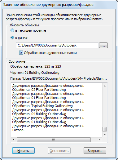

Используйте эту процедуру для глобального обновления всех 2D разрезов и фасадов в проекте или в указанной папке.
Прим.: Для обновления всех 2D разрезов и фасадов в проекте этот проект должен быть определен как текущий. Если текущий проект отсутствует, то будет получено сообщение об ошибке при попытке глобально обновить 2D разрезы и фасады.
- Щелкните
- Выберите, что нужно обновить - 2D разрезы и фасады в текущем проекте, или только 2D разрезы и фасады в определенной папке.
Если требуется... |
то... |
обновить 2D разрезы и фасады в текущем проекте, |
выберите опцию "Текущий проект". |
обновить 2D разрезы и фасады в определенной папке, |
выберите опцию "Папка". Затем нажмите кнопку "Обзор" , выберите папку, содержащую файлы для обновления, и нажмите "OK". |
- Если указана папка, то можно указать, будут ли обновляться также и подпапки в этой папке. Для обновления подпапок, выберите "Обработка подпапок".
Прим.: При работе с большим проектом здания обновление всех разрезов и фасадов может занимать довольно много времени. В этом случае следует подумать об обновлении только выбранной подпапки проекта и тем самым улучшить работу системы.
- Нажмите "Начало".
Для глобального обновления всех разрезов и фасадов может потребоваться время. Окно состояния позволяет узнать, какой из чертежей обновляется в данный момент.
При запуске глобального обновления становится доступной кнопка "Стоп". Если требуется завершить глобальное обновление, нажмите кнопку "Стоп". По завершении глобального обновления становится доступной кнопка "Начало".
