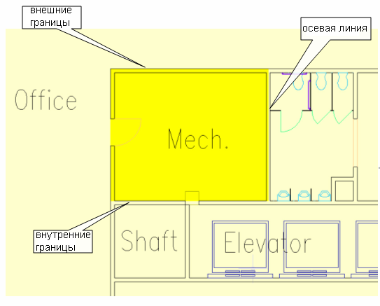

Границы в чистоте будут создаваться на внутренней поверхности стены.
При расчете внешних стен полезные границы создаются на внутренней поверхности оконных стекол, если высота окна составляет не менее 50 % от значения высоты потолка пространства. Полезные границы будут создаваться на внутренней поверхности стены, если высота окна составляет менее 50 % от значения высоты потолка пространства.

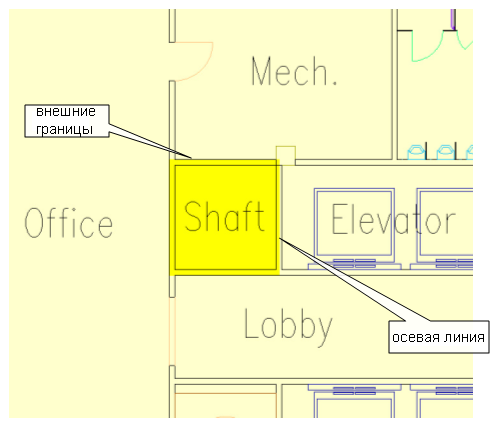

| Полезная площадь (тип пространства MVP по BOMA) | |
| Смежные пространства | Граница |
| Офис, склад, BCA, FCA | Измерено от внешней грани стены |
| MVP | Измерено от центровой линии стены |
| Полезная площадь (тип пространства FCA по BOMA) | |
| Офис, склад, BCA | Измерено от внешней грани стены |
| FCA | Измерено от центровой линии стены |
| MVP | Измерено от внутренней грани стены |

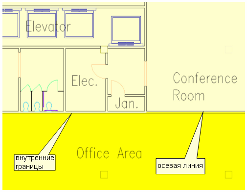

| Полезная площадь (тип пространства "Зона офисных пространств" по BOMA) | |
| FCA, MVP | Измерено от внутренней грани стены |
| Офис, склад, BCA | Измерено от центровой линии стены |

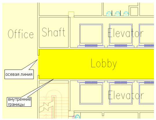

| Полезная площадь (классификация пространств ВСА) | |
