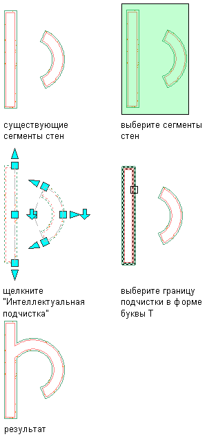

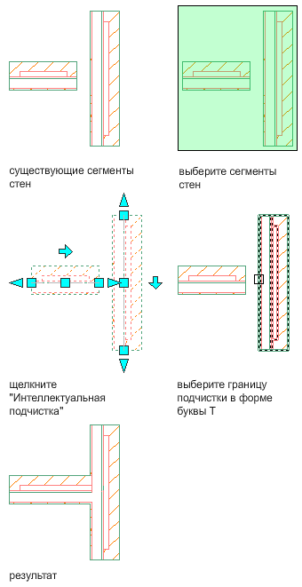

При работе с интеллектуальной подчисткой пересечений в форме буквы T действуют следующие правила:
- Для подчистки пересечений в форме буквы T требуется указывать ограничивающий сегмент стены для выбранных сегментов стен.
- Если пересечение стен возможно, они могут находиться на любом расстоянии друг от друга.
- При возникновении неверного условия подчистки на экране отображается подсказка с информацией о возможных решениях проблемы.
- Подчистка сегментов стен выполняется при пересечении их соответствующих линий привязки.
- Подчистка пересечений в форме буквы T оперирует с несколькими пересечениями стен, но в качестве границы можно выбрать только один сегмент стены.
- Выберите сегменты стены для подчистки стен.
- Выберите
- Выберите границу для подчистки.
Подчистка пересечений в форме буквы T также допустима для сегментов дуговой стены.
