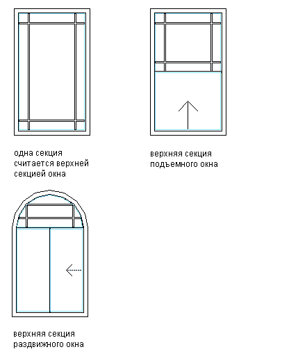

только с верхней частью переплета, | в разделе "Оконное стекло" укажите "Сверху". Опция "Сверху" воздействует также на переплет с одинаковым узором. |
со всем переплетом, | в разделе "Оконное стекло" выберите "Прочие", а затем укажите "Все". |

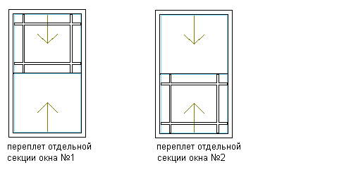

с отдельным компонентом переплета, | в разделе "Оконное стекло" выберите "Прочие". Выберите "Один" и задайте порядковый номер для переплета окна. Нумерация в переплете производится против часовой стрелки, начиная с нижнего левого угла. |
Задание горбыльков "Прерия, 9 стекол" для верхней части переплета
Задание горбыльков "Прерия, 9 стекол" для отдельного компонента переплета

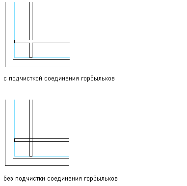

преобразовать пересечения горбыльков в углы, | в поле "Горбыльки" укажите "Удалить соединения". |
преобразовать все горбыльки в единый корпусной элемент без соединений, | под заголовком "Горбыльки" укажите "Преобразовать в корпусной элемент". |
Назначение удаления соединений у горбыльков "Прерия, 9 стекол"

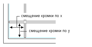

Задание смещений кромок образца "Прерия, 9 стекол" по осям Х и Y
