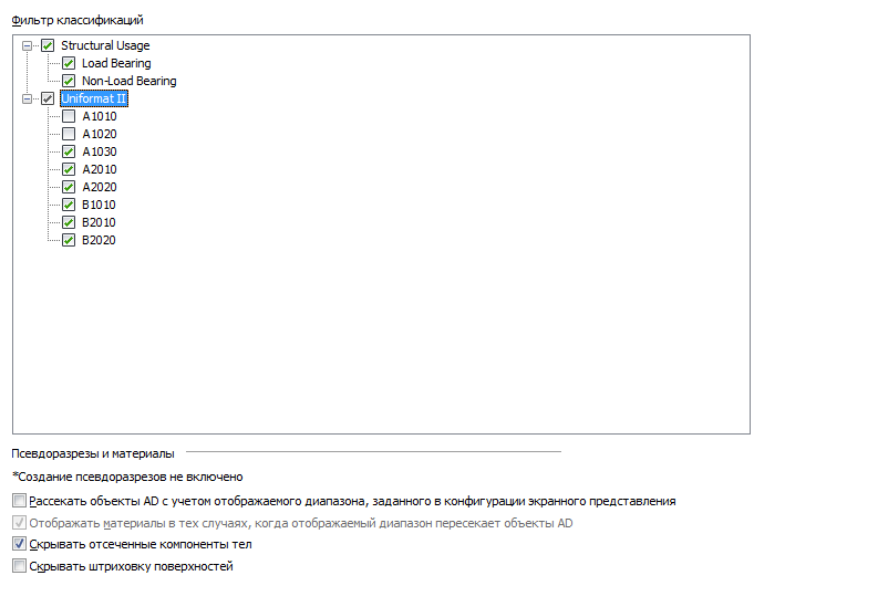

    Классификации текущего чертежа представлены в списке критерия отбора классификаций. Все классификации являются выбранными по умолчанию.
    Прим.: Классификации, содержащие только объекты AutoCAD, не отображаются.
  5. Для скрытия объектов заданной классификации следует убрать флажок, расположенный в пункте "Критерий отбора классификаций".
    Например, для скрытия всех дверей и стен, имеющих классификации A1010 и A1020, следует убрать флажки "A1010" и "A1020" в пункте "Единый формат II".
    Скрытие объектов на основе классификации
    Для отображения скрытых объектов классификации следует выбрать эту классификацию.
