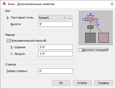

- Щелкните значок
(Дополнительные свойства).
- В блоке "Имя" в поле "Стиль текста" выберите в раскрывающемся списке стиль отображения имени зоны или нажмите кнопку рядом с ним и создайте новый стиль текста (он будет добавлен в список).
- Введите требуемое значение параметра "Высота".
- В блоке "Обозначение" укажите, нужно ли использовать пользовательский масштаб обозначения зоны.
Если требуется отобразить обозначение... |
то... |
в масштабе 1/50 относительно размера экрана |
снимите флажок "Пользовательский масштаб" |
в другом масштабе |
установите флажок "Пользовательский масштаб" и укажите соответствующие значения в полях "Ширина" и "Высота". |
- В блоке "Стрелка" выберите нужный размер стрелки.
- Укажите, для каких пространств должна использоваться штриховка данной зоны:
Если требуется... |
то... |
использовать штриховку зоны только для непосредственно прикрепленных пространств, |
удалите флажок "Для всех пространств". |
использовать штриховку зоны для всех непосредственно прикрепленных пространств и всех пространств, прикрепленных через другую зону, |
установите флажок "Для всех пространств". |
- Нажмите "OK".
