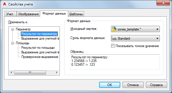

Имеется возможность установки различных форматов данных для разных компонентов файла учета.
- Откройте палитру инструментов "Спецификации" и выберите инструмент "Учет пространств".
- Щелкните "Настройка".
- Перейдите на вкладку "Форматы данных".
- В структуре, в разделе "Применить к" выберите элемент, которому требуется назначить формат данных. Имеется выбор из следующих элементов:
- Результат по площади
- Выражение для учетной формулы (для площади)
- Проверочное выражение (для площади)
- Результат по периметру
- Выражение для учетной формулы (для периметра)
- Выберите чертеж, из которого требуется взять формат данных.
- Выберите нужный формат данных.
- Для параметров "Результат по площади" и "Результат по периметру", если требуется включить в файл учета в качестве дополнительной информации точные, неокругленные значения, установите флажок "Показывать точное значение".
После этого результат площади или периметра будет отображаться в точностью, заданной в формате данных, и, в дополнительном столбце, с точным значением без округления.
Пример:
Учитываемый периметр = 33,778 м |
Точный учитываемый периметр = 33,777692 м |
Учитываемая площадь = 88,532 м
2
Точная учитываемая площадь = 88,5321423 м
2
- Нажмите "OK".
