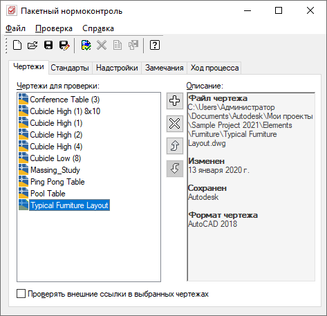

  4. Выберите в меню "ФайлОткрыть файл проверки".
  5. В диалоговом окне "Открыть файл" выберите файл проекта CHX.
    Утилита проверки стандартов
  6. Щелкните на пункте меню "Проверить""Начать проверку".
