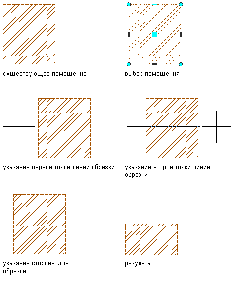

Обрезка выдавленного 3D-пространства
Эта процедура используется для обрезки выдавленного 3D пространства с помощью линии обрезки.
Прим.: Данная процедура применима только к неассоциативным пространствам.

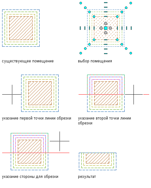

Обрезка пространств со смещениями границ разного типа
  1. Выберите пространство, которое нужно обрезать, щелкните правой кнопкой мыши и выберите "AD-инструменты редактирования""Обрезать".
  2. Задайте начальную точку линии обрезки.
  3. Задайте конечную точку линии обрезки.
  4. Выберите сторону пространства, которую необходимо обрезать.
