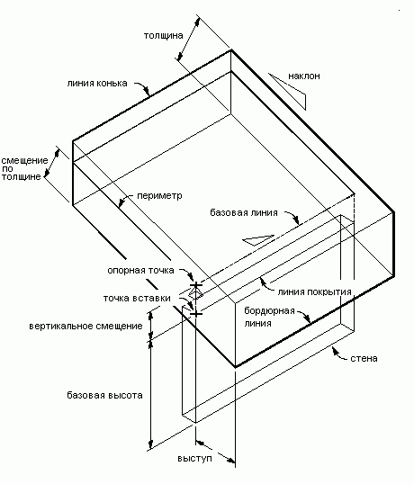

Тело перекрытия или ската крыши представляет собой результат выдавливания, перпендикулярного плоскости периметра и определяемого следующей геометрией:
Геометрия ската крыши
Кромка перекрытия или ската крыши определяется следующими параметрами:

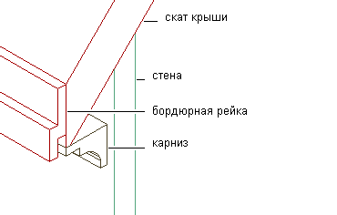

Бордюрная рейка и карниз применяются к кромкам перекрытия или ската крыши, в стилях которых заданы параметры кромок.
Скат крыши с компонентами бордюрной рейки и карниза
Каждую кромку перекрытия или ската крыши можно настроить по отдельности с применением стилей и других требуемых проектом подстроек. Стиль кромок перекрытий или скатов крыш определяет конструкцию бордюрной рейки и карниза на основе профилей, создающихся для данных компонентов. Можно указать, используются ли в стиле бордюрная рейка, карниз, оба эти элемента либо ни один из них. Также указывается положение бордюрной рейки и карниза относительно перекрытия или ската крыши.

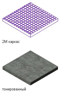

Отображение перекрытий/скатов крыш на различных видах
